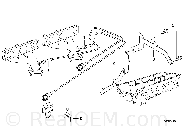

ingsteve 0 Postato 17 Febbraio 2013 Report Share Postato 17 Febbraio 2013 allora se segna -20% o hai il collegamento di una sonda fatto male oppure la sonda è andata. Prova ad invertire le due sonde lamba e vedi se passa a -20% l'altra bancata. In quel caso la sonda molto probabilmente è andata. Sinceramente pensavo avessi controllato tu che nel vano motore ci fosse solo una sonda lambda, dovresti vedere se ce ne sono due. Quote Link to post Share on other sites
dream65 0 Postato 17 Febbraio 2013 Report Share Postato 17 Febbraio 2013 Ma allora ha 2 colettori di scarico separati ognuno per soli 3 cilindri? Yessss Se mi date le ultime sette cifre del n° di telaio si puo' essere piu' precisi a sono due lettere e cinque numeri Quote Link to post Share on other sites
giuggiolo 0 Postato 17 Febbraio 2013 Author Report Share Postato 17 Febbraio 2013 Ma allora ha 2 colettori di scarico separati ognuno per soli 3 cilindri? Yessss Se mi date le ultime sette cifre del n° di telaio si puo' essere piu' precisi a sono due lettere e cinque numeri BX71653 dream mi potresti dire anche che tipo di sonde sono (0-1/0-5 volt)? Ho anche io il programma per vedere tutte le info per bmw tramite telaio, ma non lo trovo.... Grazie... Quote Link to post Share on other sites

dream65 0 Postato 18 Febbraio 2013 Report Share Postato 18 Febbraio 2013 Ma allora ha 2 colettori di scarico separati ognuno per soli 3 cilindri? Yessss Se mi date le ultime sette cifre del n° di telaio si puo' essere piu' precisi a sono due lettere e cinque numeri BX71653 dream mi potresti dire anche che tipo di sonde sono (0-1/0-5 volt)? Ho anche io il programma per vedere tutte le info per bmw tramite telaio, ma non lo trovo.... Grazie... le sonde lamda sono a 4 fili massa isolata 0 -1 volt codice ricambio bmw 11781427884 Quote Link to post Share on other sites
